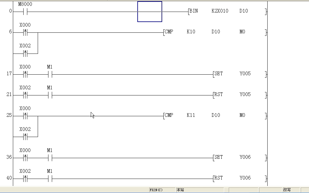

帮忙分析一下原理,怎么不会 Y5 Y6 一起动作 这是一个手动部分在别人的程序里面看到的 我分析是会一起动作的但是不会一起 请师傅们解释一下原理

你这是断章取义,分析程序要整个来看,因为不是你自己的程序,你不知道其他地方会不会有想干的东西。比如:
LD X0
OUT Y5
OUT Y6
LD M0
OUT Y5
你看这是怎么动作法?

当X11,X13 有信号时,按下X0然后Y5输出。
当X10,X11,X13有信号时,按下X0然后Y6输出。
当Y5或Y6其中一个有输出时,按下X2全部复位。

我是按别人的思路来编的,现在我自己用PLC实验了我发的这一段程序都是不同时输出的,1楼的兄弟说的那样的情况不会有。我发的程序我自己用PLC实验过

M1上有什么条件,这是个完整的嘛~

M1是CMP比较指令的等于时输出的位元件

Y005置位前的M1和Y006置位前的M1不是一起开或断的。Y005置位前的M1开时,Y006置位前的M1是断的!之前的比较指令已经给予赋值了!!明白CMP比较指令就知道原因了

D10的值是多少?
若SET Y5一行的M1接通,则(D10)=K10;那么此时,比较值为11的一行比较指令,此时是M0接通、M1断开,所以Y6不能接通。
