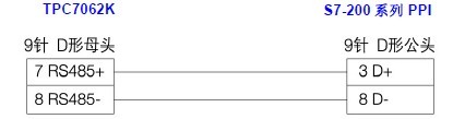

S7-200和北京昆仑MCGS屏的通讯线怎么做?在线等
是两边9针公头, 里面线怎么接的? 急急急,在线等。

自己做的话3和7,8和8连接就可以了,你向MCGS买的时候有这个线送的!

TPC7062K与S7-200连接线
