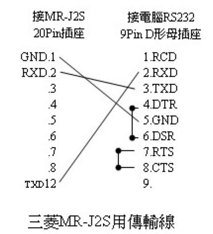

用三菱伺服设置软件调试三菱伺服系统很方便,今天把数据线弄丢了,哪位大侠有接线图的麻烦您发给我一份,邮箱
chengli_qin@126.com
万分感激!!!

没有人知道吗??期待........

三菱伺服MR-J2s数据线接线图
下载积分:+3(qinchenglim) 热心助人

谢谢你,三楼的朋友!!!
