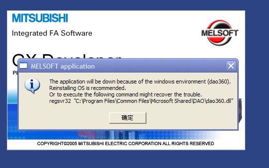

安装没有问题,使用就问题来了

它不是提醒您对Dao360.dll文档进行重新注册或者重新安装操作系统修复dao360.dll
您无视软件的提示?

感谢CVLSAM!网上下载DAO360.DLL然后注册就可以了
