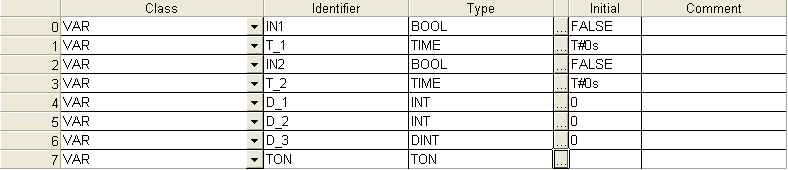

小弟刚接触ST,练习中,想使用定时器,但是总是提示error:C8040 illegal parameter(s) for call of TON,还请各位大哥指点一二!!
谢谢!

没有定义变量名

有定义,在Header 中,

定义header中,怀疑是变量定义类型有问题,但是试了机种变量类型都是这个报警提示!

引用第3楼wtgosa于2010-09-06 11:18发表的  :
不用怀疑变量定义问题,那没有问题,而是自己的问题!!!!!
语法错误!!!!!!!!!!!!
工控世界论坛人家不是告诉你了,多看看手册,怎么一晃在这里问了?在PLC天地网也发文问?
错误的语法导致错误的结果,你为何不怀疑自己的语法错误?
看似简单的IEC其实并无多大的优势,还是GX Developer更简单。
当修正语法后,其结果将正确,实际上TON只是将TIMER_M再次打包成为新的FB而已。
Good Luck

“实际上TON只是将TIMER_M再次打包成为新的FB而已”    这个正是问题所在               小弟搞清楚了,再次非常感谢!!
