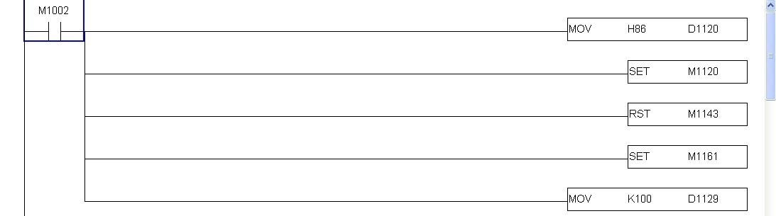

谁能把下面的程序转成CP1E的 现在是台达的

看不清楚!

点击图片 放大后就清楚啦

这还用别人帮你转啊,就是传送,置位和复位。

确实楼主要自学一下了,不难的

关键是要知道意义,而不是表面上的指令。查手册,吃透含义,再转换。
D1120设com2 rs485通信协议
M1120设定后D1120变更无效
M1143 为ASC11/RTU模式选择
M1161 ON时为8位处理模式
再查OMRON手册去转换吧!
