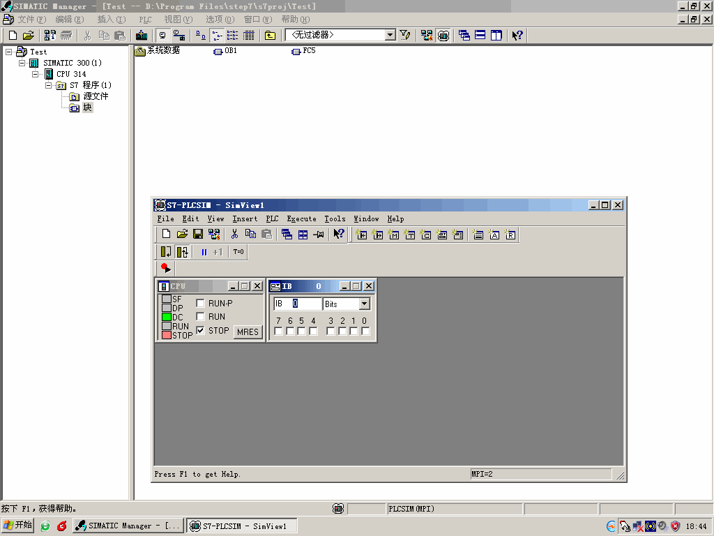

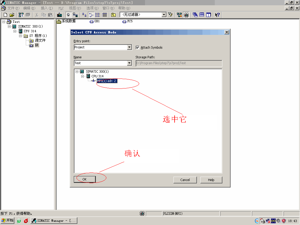

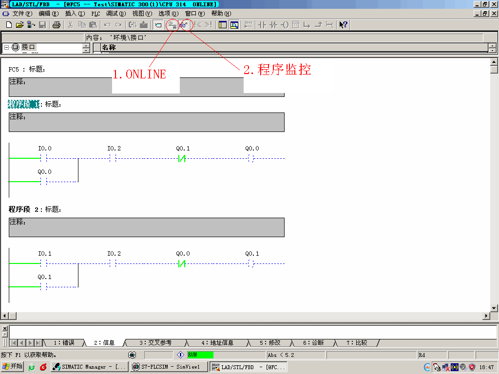

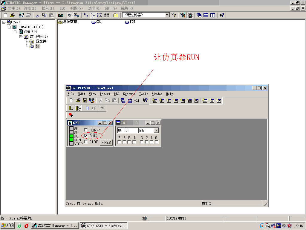

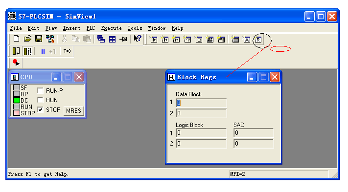

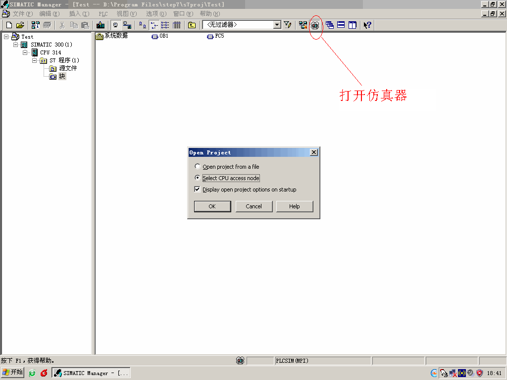

S7-PLCSIM V5.4我也是第一次安装使用,也是琢磨一段时间才知道用,为避免兄弟们折腾,特发此贴,望斧正!如觉得有用请顶一下,谢谢!
