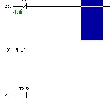

朋友们我是菜鸟 我的三菱编程软件在编MC是MC N0 M1后 反映不出N0 M1 按F4转换后也没有N0 M1

转换之后再按Shift+F2

不用管了,自动生成

你在编辑模式下是看不到的,切换到读出模式就自动生成了

在写入plc后或是模拟仿真时会自动出现在母线上的

在监视模式下 显示

把写入模式改成读出模式就能看到了

程序写好后转换,再变成读出模式就能看到了
