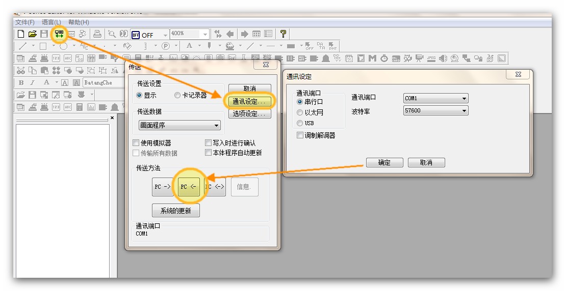

我的HAKKO 屏 上载程序老是提示 超时, 下载线应该没有问题

如果你使用USB转RS232通讯线的话,请自行核实转换的COM口编号是否与软件中一致。
低端的屏:如V6系列,虽然大多数情况下会自行在上下载时切换至系统页面,但是少数可能需要用户按Sys+F1键进行切换。

我电脑是直接带串口的 , 屏是V708SD ,要不要按Sys+F1键进行切换。 主要是我的屏碎了 ,已经是不能按了
