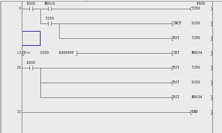

]各位帮帮忙!我现在有台三菱FX1S PLC,因为客户使用半年了还是不验收,不付款,我想加个程序就是设定个时间使用几个月后自动停机不能启动,我知道有个功能但是我是菜鸟不知道怎么弄!希望各位大侠帮帮忙,最好有实例让我看下,非常非常感谢!

4楼  发表于: 2010-08-28 11:59
仅供参考,时间数值等可以任意设定。
建议与客户多沟通!
谢谢!用这个试一下,不懂的地方还需要麻烦!

M8034除了用做这个锁定输出以外  其他是用在什么地方啊

那还不简单,使用定时器加计数器将主程序断开,PLC报警即可,最好不要用。

你用他们经常用的输入点启动一个记时器设定时间为一小时再自动断开。记时器再起动一个记数器你要多长时间可似自已设定,再用这个记数器去断开其它输出就可似了。

很简单啊 加个计数器 三菱里有个特殊寄存器可以关机的好像 通断电一次就记一次数 次数到了就停机了。  在设置密码 加入对方也有懂plc的就比较难了。
对不起!能告诉我是哪个特殊寄存器吗!我没有找到!谢谢!我的是FX1S
