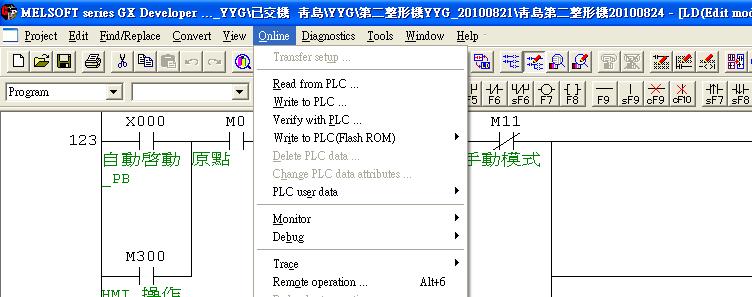

如圖,PLC的通訊設置選項是灰色的,爲什麽會出現這種現象啊? 如何解決呢?

GX Developer 程式ON-LINE 中
1.按一下[Monitor Write Mode]
2.Yes
3.Write Mode
4.重新連線

因為COM口不對

重起GPPW,開新檔
再載入 try

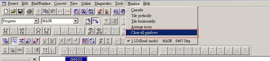

发表于: 2010-08-25 08:01
如附圖,關閉所有的窗口再試

发表于: 2010-08-25 10:37
引用第6楼zyfzxh于2010-08-25 08:01发表的 :
如附圖,關閉所有的窗口再試
版主很強大,謝謝。
