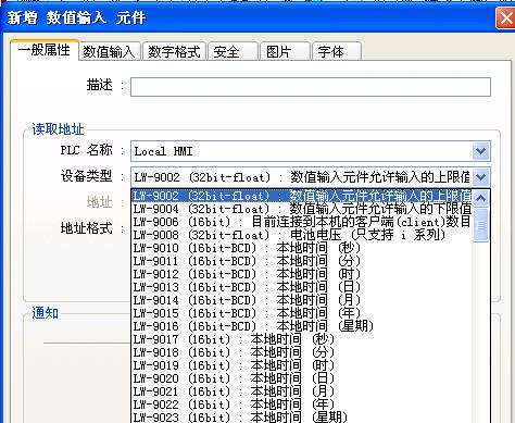

触摸屏为Weintek MT6070 iH    要求控制S7-200某输入点(如I0.1)在每天18:00~22:00定时启动,我找了半天没找见有内置时钟啊。。。。。一般组态不是应该有个内部的点专门做时钟的么???我第一次用这个请各位前辈~大虾~专家~兄弟~姐妹~同胞~手足~帮帮我啊!!!!还有就是这个时钟是可以被定义的,也就是这个启动的时间是可以设置的。
不知道触摸屏是否有内部寄存器,比如时间的寄存器是寄存器1,那么我就可以定义如果寄存器1>=18 <=22时,I0.1=ON
请大家帮忙帮忙!!!!!!!!!!!!!!!!!!

有啊!你看看

为什么我的是这样?用的是EB800

郁闷,发不上图,我那里只有地址项,没有设备项。。。。。为什么啊?????

恩 得勾选系统寄存器!
