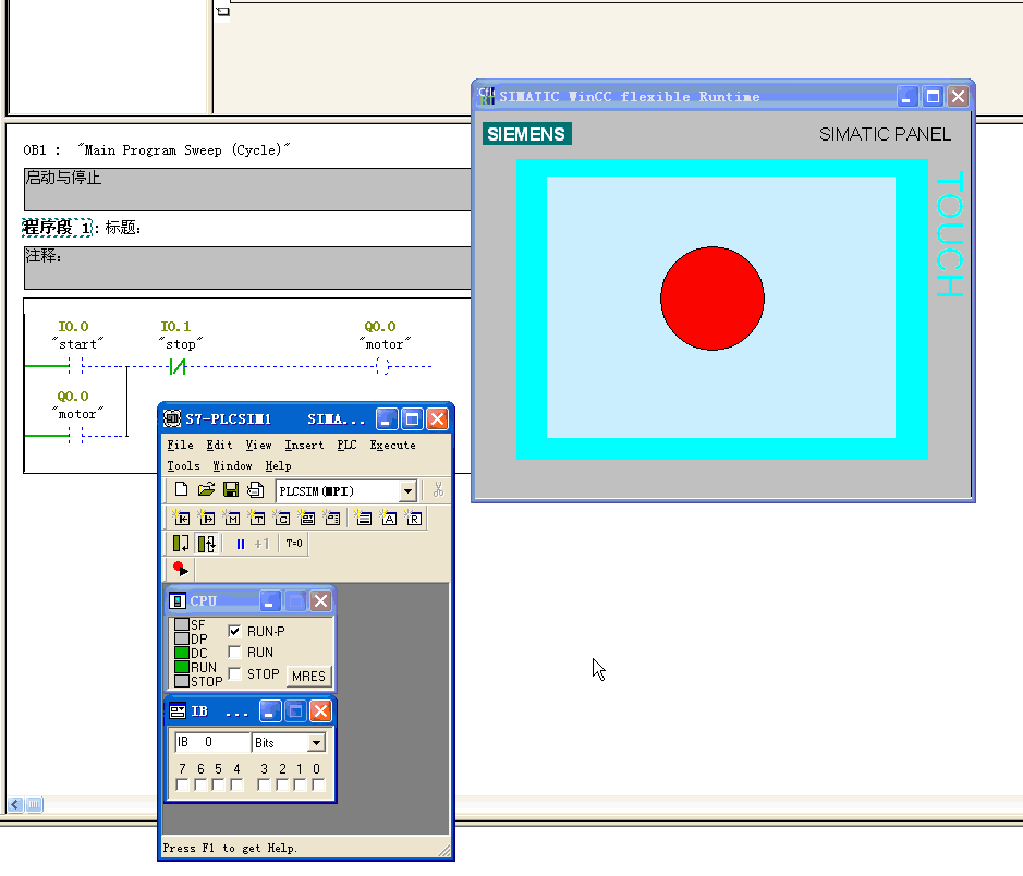

最近工厂有台设备要改造,原先的电路是继电器逻辑线路,想改成PLC加人机界面控制,原先设备的一台油泵,是一个启动按钮加一个停止按钮控制的,这个功能想保留,另外想在触摸屏中用一个按钮来控制泵的启动和停止。
请教各位,如何实现呢?

外部按钮用PLC的输入点控制,触摸屏上按钮用中间变量(如M)来与外部输入点联合组成控制油泵马达PLC程序。

ld  m0.0           //M0.0是触摸屏启动按钮
set  q0.0          //Q0.0是输出继电器
ld  m0.1          //M0.1是触摸屏的停止按钮
o   i0.0             //电机保护输入端
rst  q0.0          //
以上是用西门子编程的一种简单方法。

描述:效果
单独地对PLC或者触摸屏进行编程,那确实只需要找本书,人人都会。
但是经验和熟练的技巧并不是书本能教会你的,每个人的悟性不同,编出来的程序也五花八门,能做到“简洁”,不简单!
这个电路怎么编程才够“简洁”,你真的懂了吗?

怎么画了一个日本太阳旗,太高水平了
