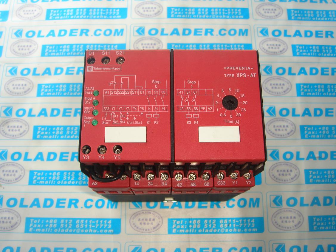

Telemecanique XPS-AK这个电器很少见,应该怎么称呼它的名称?它的工作原理是怎么样的?谁有它的原理图?能给我一份吗?

安全继电器,官网有的下

德国Telemecanique安全继电器 XPS-AT 5110
XPS AV 和XPS AT 安全模块用来监控符合EN 418 和EN 60204-1 标准的急停电路,此
外,这些模块还能满足针对符合EN 1088 的保护设备的开关电气监控的安全要求。如果
机器发生任何危险的运动,它们就会在接收到操作人员的指令或者检测到安全电路内的
故障之后马上停止这种运动,从而保护操作人员和设备的安全;
除了3 个瞬时断开安全输出通道外( 制动类别为0),这些模块还包含了制动类别为1 的
延时输出通道(XPS AV 有3 个, XPS AT 有2 个),能够使电机实现可控的减速,直到完
全停止为止( 比如通过调速驱动装置来实现电机制动)。在达到了预先设定的延迟时间之
后,延时输出通道会断开,从而断开电源
