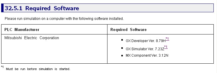

最近小弟在学习GP PRO-EX2.6,这个版本可以连接GX SIMULATOR进行仿真,可是对PLC的软件版本有要求:
GX DEVELOPER VER.8.79H&GX SIMULATOR VER.7.23Z才可以,我装了比这个版本高的GX DEVELOPER VER.8.90U&GX SIMULATOR VER.7.26C,但是联合模拟依然会出错,请问大大们有GX DEVELOPER VER.8.79H&GX SIMULATOR VER.7.23Z的安装软件或者升级包吗?小弟在此跪求了,谢谢!!!另外用其他哪个版本可以联合模拟啊,请教!!!

还需要MX Component的。你安装了么?

MX Component也需要装啊,那之前我装的版本没问题吗?是不是版本比那个高就可以了啊?

请问能给我一个GX compnent ver3的安装包吗,我找到升级包,但是没有安装版本的,谢谢了,哈哈

http://www.ymmfa.com/read-gktid-42712-keyword-mx%7Ccompnent.html
在这边下到了,我们论坛真是无所不包啊

装完GX compnent ver3之后模拟OK,再也没有报错,无论是自己做简单的画面模拟还是用设备的plc程序与人机模拟都非常成功,谢谢指点迷津的朋友
