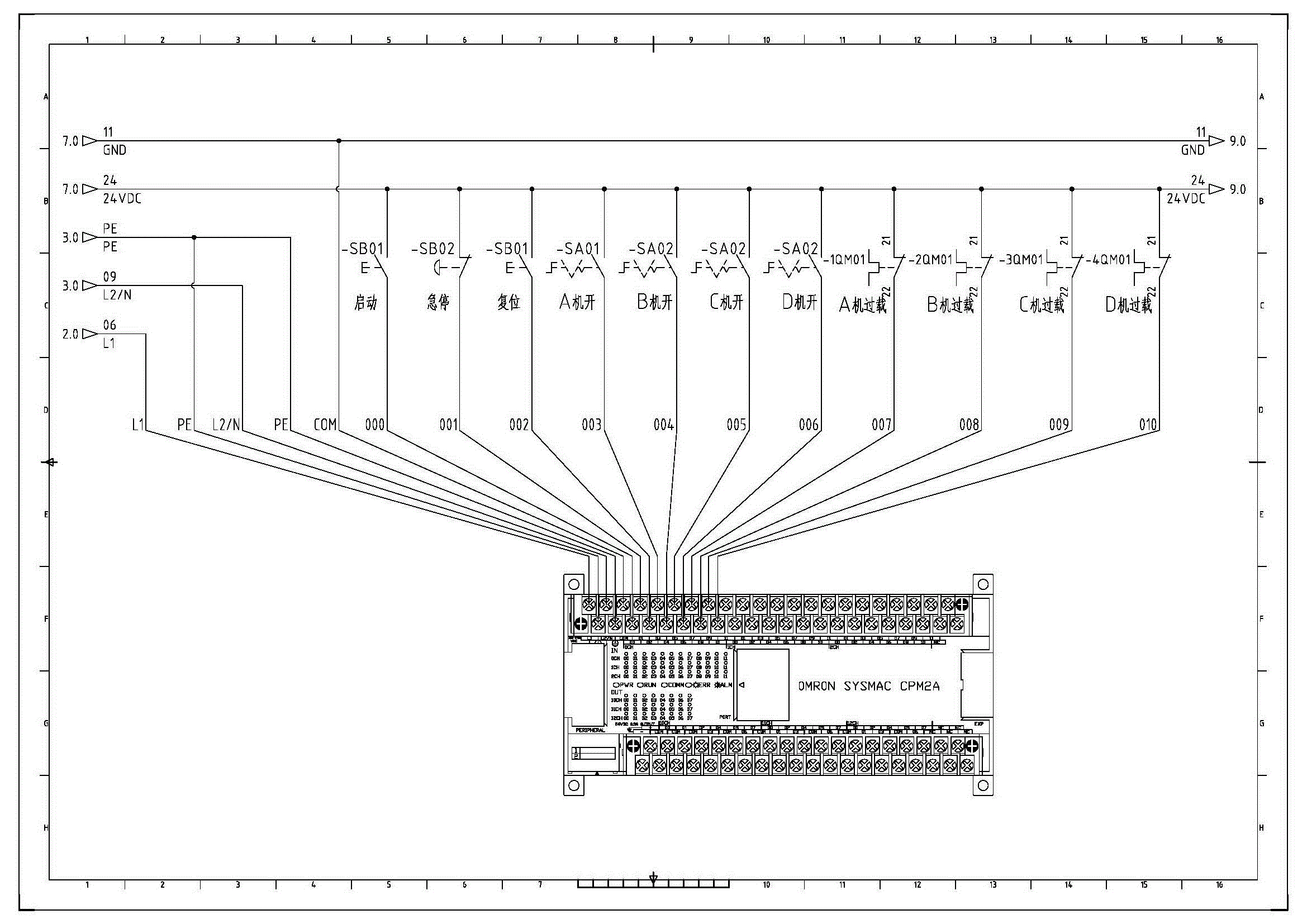

CPM2AE的 输入怎么接线? 他有三组0CH 1CH 2CH ,这个怎么接?在季节用COM去短接吗? 谢谢各位了!

给个做过的工程你看看
谢谢啊。也就是说它是输入内部没有电源,得在外面加一个24V的电源
