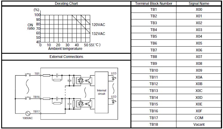

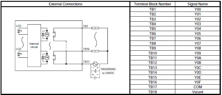

Q系列PLC输入型号QX41输出型号QY10,是否要加外部电源?

发表于: 2010-08-14 07:15
是的,需要。

发表于: 2010-08-14 20:52
要加的,I/O模块手册上有接线方式

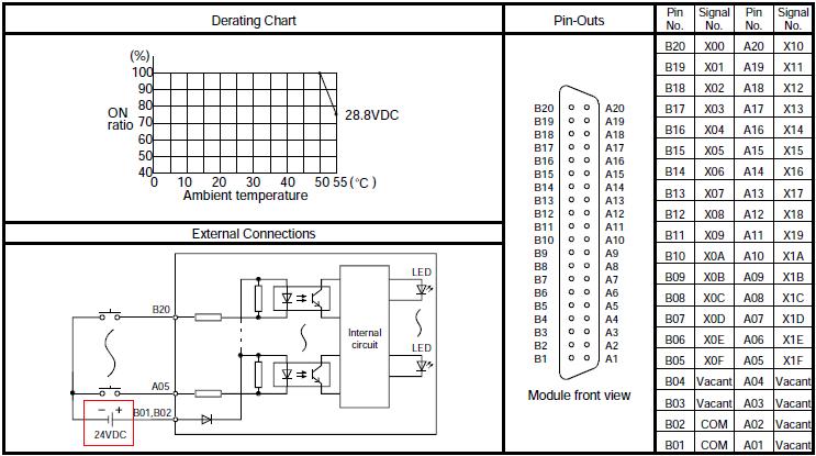

发表于: 2010-08-14 22:46
各位大哥:
小弟好像记得QX10 和QY10是不需要外部电源的。
但是其他的模块是需要外部电源,注:QD62和Q64RD也不需要外部电源

发表于: 2010-08-14 23:24
請看:圖1 QX10 圖2 QY10 圖3 QD62
還好說的不多,不然就不找了.

发表于: 2010-08-15 05:38
谢谢 : QX41输出模块也要加外部电源吗??????

发表于: 2010-08-15 13:15
要加......
