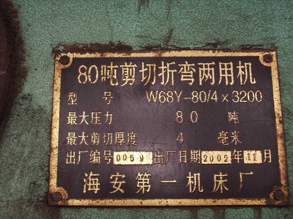

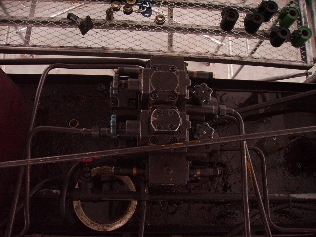

我公司有一台“海安第一机床厂”生产的80T剪切折弯两用机,型号:W68Y-80/4*3200,请问大家谁使用过该机器,关键是液压管路的控制问题,我打过电话给厂家,厂家要我提供购买机器的详细资料,由于老板买的是旧机器,而且机器使用年代久远,都不知道转了多少手,请大家帮帮忙,小弟在此多谢了!!!

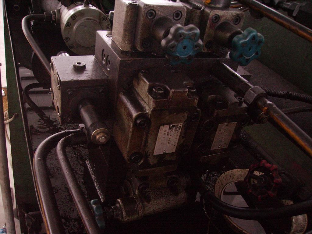

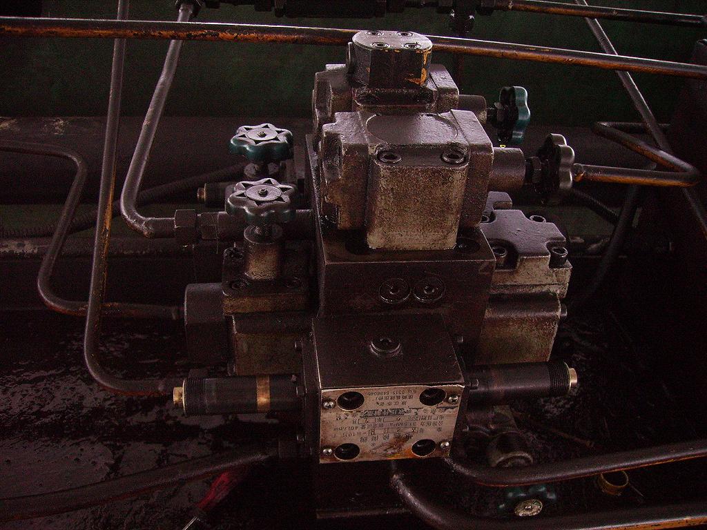

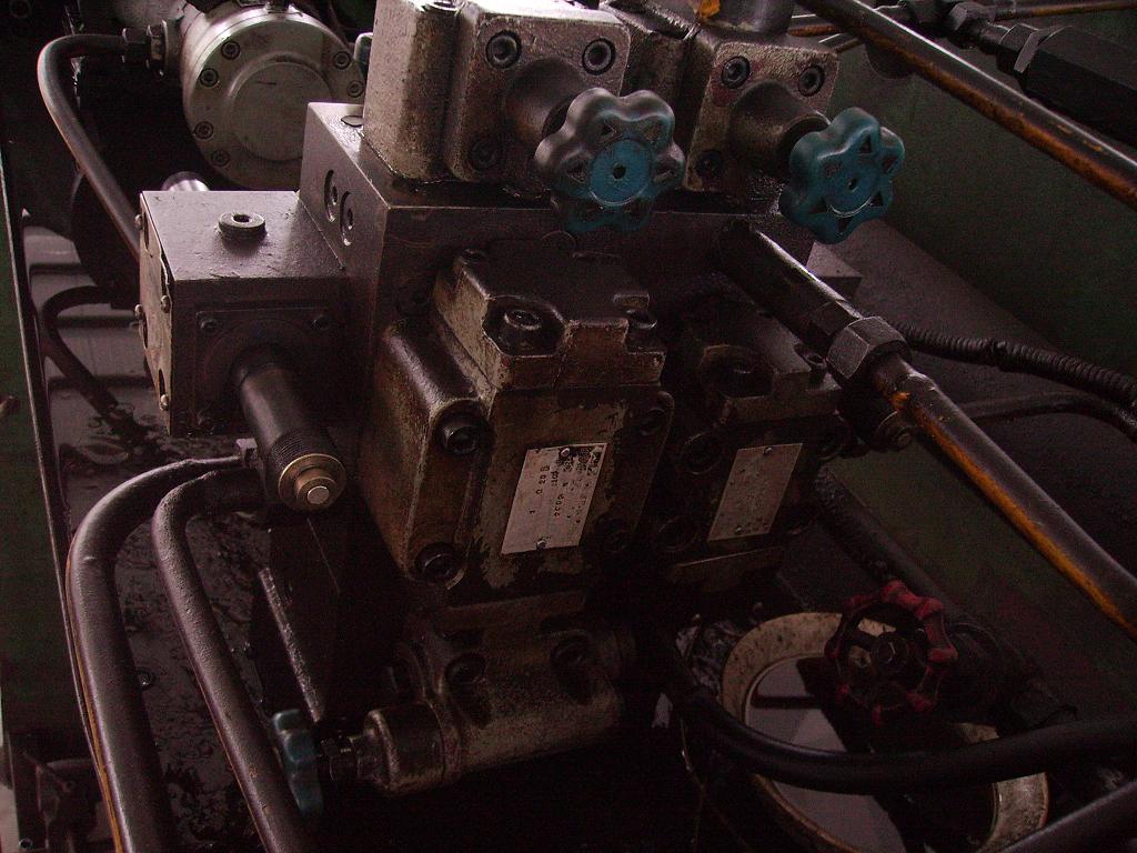

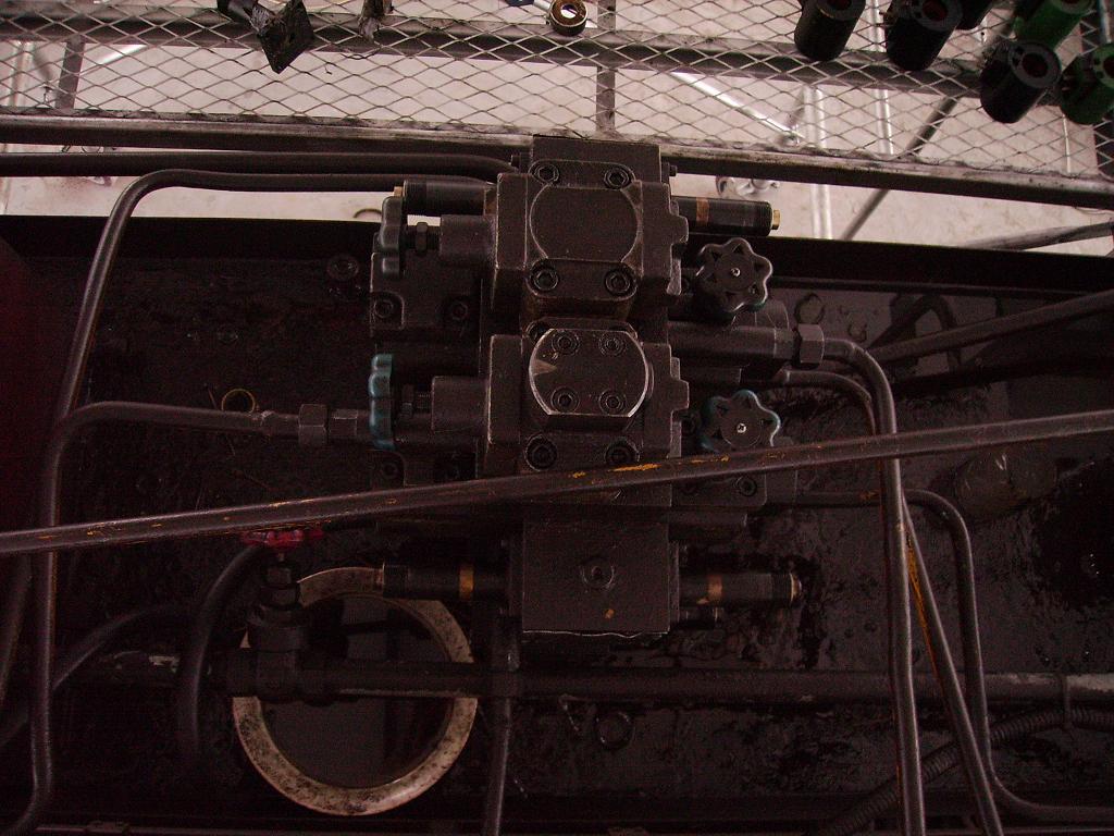

对于这样的液压系统比较麻烦的,油路图不好找,由于阀件的更新不少的厂家油路会经常变化的。不过从照片上我看到是分别由一个溢流阀,4个节流阀(也可能是单个油液管道控制压力的溢流阀),2个直角单向阀,两个3位4通或者3位5通电磁换向阀,一个10mm左右的定量柱塞泵组成。对于这样的油路,首先我们要看油管的走向,其次可以判断一下两个电磁换向阀的中位机能(如无标牌拆掉后可以用柴油或者压缩空气的流向判断),然后判断节流阀的具体控制机能(手动换向电磁阀调整节流阀加上对管道走向的参考可以判断)。在试验时一定把溢流阀的手柄松到最小(最下方单独那个阀,有手柄)。如果有一定液压知识也可以拆掉各个阀用压缩空气直接试验这些阀件油口的走向。最后可以自己绘出油路图。

我觉得还不算太麻烦,油从油泵出来后,分为两路,一路至剪切油缸,一路至折弯油缸,油路功能基本相同.个人想法;可先单独接通油泵电源,注意油泵正反转,正转以后可以用一罗批捅电磁阀试验,应该会有相应油缸动作.可逐步进行.两只三位四通阀我估计是34EM-H10B-T的,二位四通的那只阀的机能知道的话,就能画出油路图了.

谢谢!!!我已经初步摸清阀组了,第一个阀组图是,最外面的一个电磁阀控制折弯机上下,不过,要最里面最下面一个两位阀切换才可以工作,靠里面的一个电磁阀控制剪板机山下,单独两位阀切换时剪板压紧气缸工作,剪板电磁阀上升压金气缸也上升!!!
