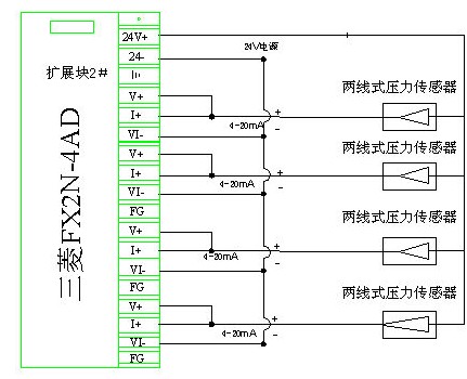

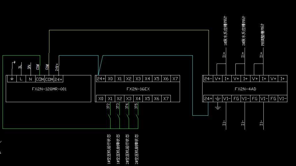

大家帮忙给看一下,哪个图是对的?

第一个 看是源型 还是漏型

下面的一个
