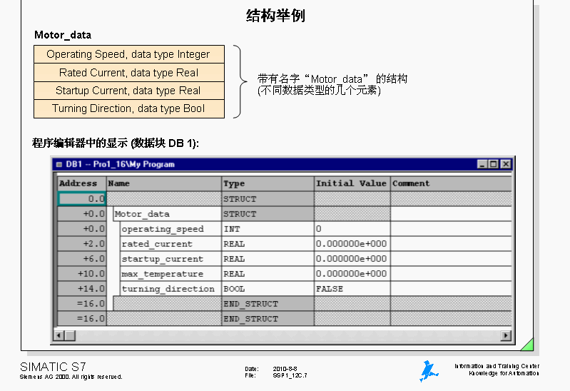

S7-200里有数据块,可以在存储器里面赋值,传送,间接寻址,循环,等等都需要赋值。我在S7-300软件里面不知在那里可以像200软件那样在寄存器里赋值。找不到这个地方?非常郁闷。累啊,S7_300象迷魂阵一样,我感觉300软件太复杂,软件东扯西拉。望老师们指点300软件怎样往存储器里赋值,怎样找到这个地方。

没有那么复杂,都是一样的。建议看一下编程手册。

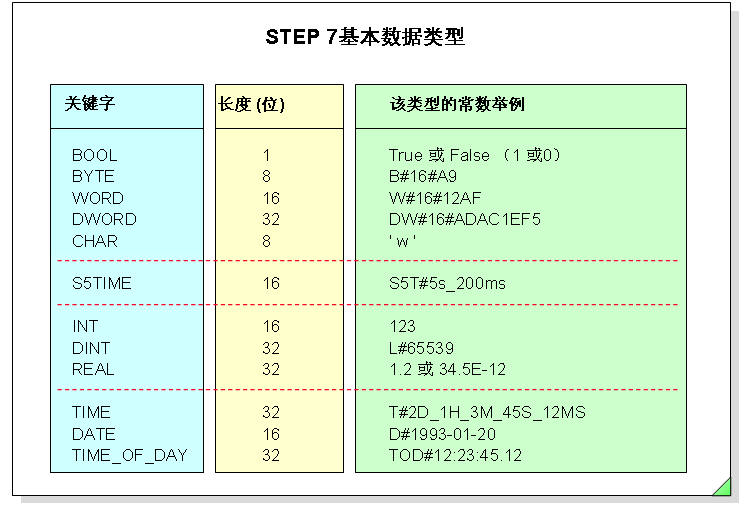

看看这个,再到网上搜搜

谢谢你们了,4楼的图片,下图我打开过,是数据块,鼠标右键点击它发出咚咚声,点击不动,填写不上数据,也看不出填写存储器地址的位置,更不用说填写数据了。我S7-200玩的还比较转,200手册讲解较懂,300的手册呜呜拉拉,东扯西拉。不易懂。可能概念还没从200模式转过来。坚持下去。

200前身是根据美国德州仪器厂的小型PLC发展过来的,300是西门子的原创。200的软件直观易懂,300的稍复杂。其实300一般用DB.一样可以赋值啊。
