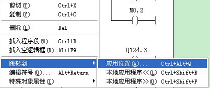

各位高人,本人用上图所示查找时

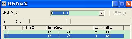

老是跳出如上图的画面提示
qyhx820128
77 个
341 点
1193 分
在线时间: 107(小时)
2008-12-27
2012-11-18
查看qyhx820128的
发表于: 2010-08-07 10:27
而不能跳出如上图所示的正确画面,不知是什么原因,还望各位赐教,我已经重新安装过系统和软件,还是不行。

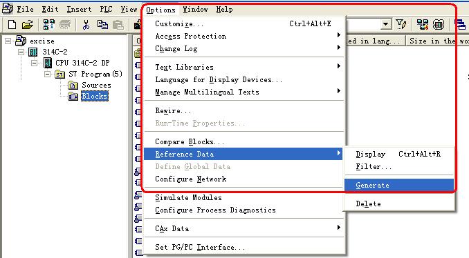

先这么来一下:
5 篇
8192 个
10565 点
21538 分
在线时间: 3226(小时)
2007-03-01
2026-05-27
查看guochunyi的
发表于: 2010-08-09 08:09
先做一下 交叉参考
