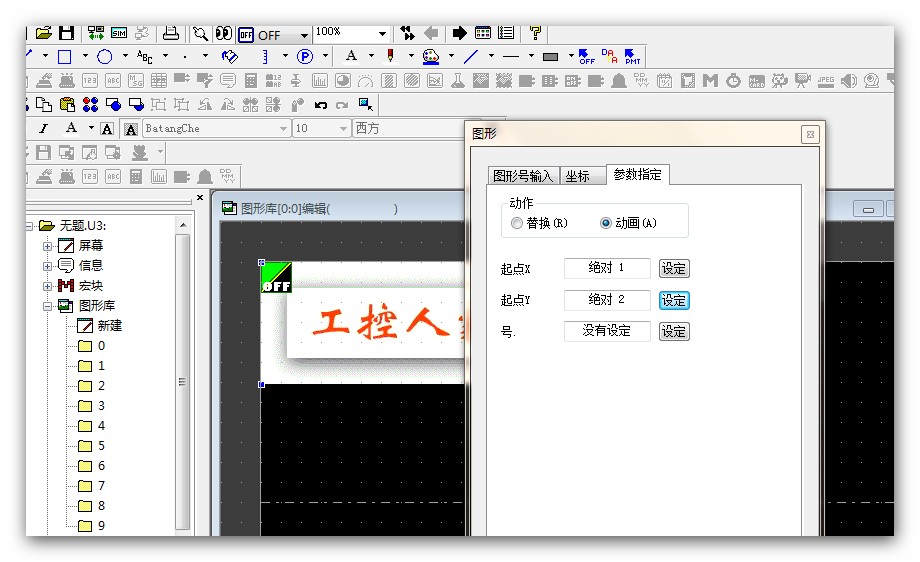

问题1:如果我想做一个PLC控制的随X,Y轴移动的图形怎么做?
方法1:放置图形元件(设置图形编号),外部控制,X,Y的值由PLC地址提供。
方法2:图形库中放置图形,然后设置图形为动画显示,X,Y绝对值,然后在画面中放置图形元件。

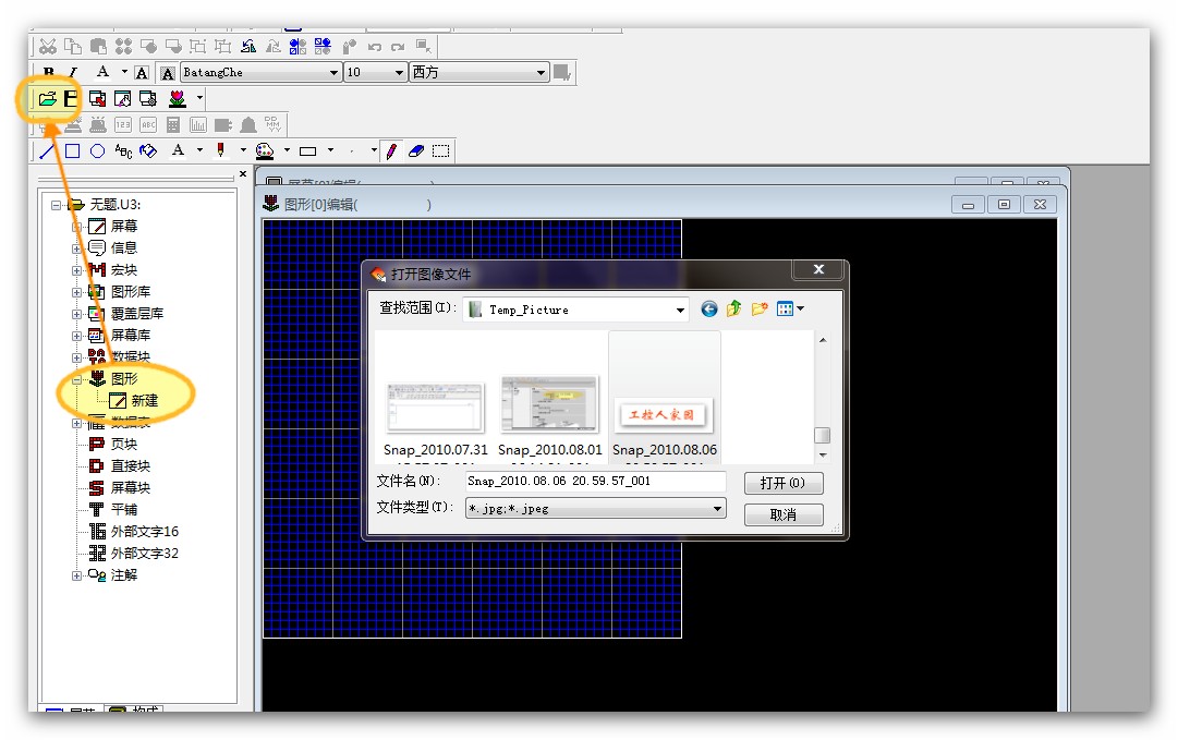

问题2:图形元件的调整可以在图形中建立并修正。
至于操作手册,可以看V-SFT使用手册,当然比较凌乱,你需要花时间看。

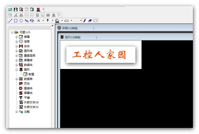

3楼  发表于: 2010-08-06 21:02
图形中新建图形并导入。

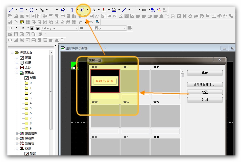

4楼  发表于: 2010-08-06 21:09
在图形库新建图形

5楼  发表于: 2010-08-06 21:10
放置先前制作的图形

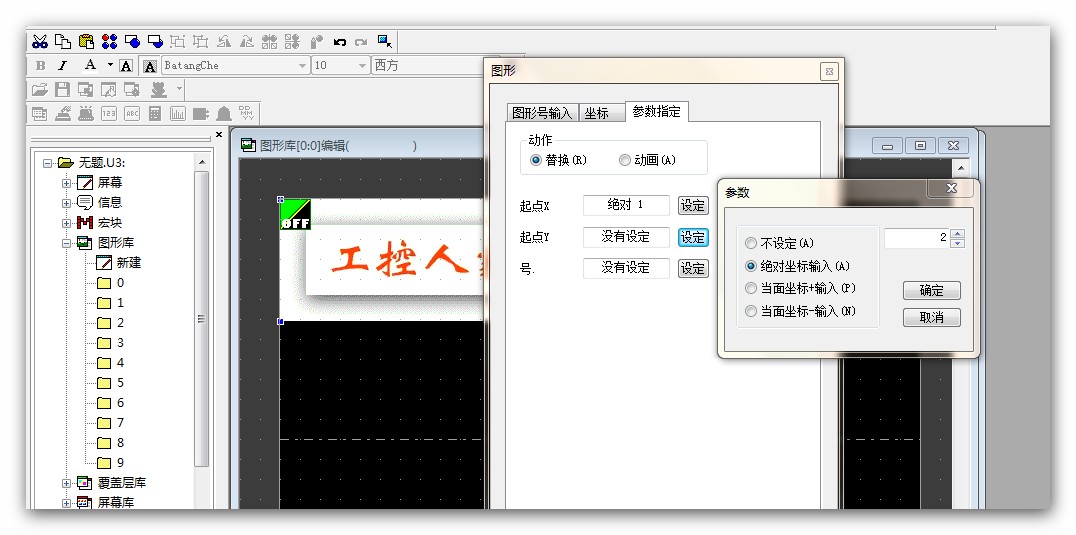

6楼  发表于: 2010-08-06 21:13
参数指定中选择动画
起点X选择 设定——绝对坐标输入 数值写入1,表示第一个参数
起点Y选择 设定——绝对坐标输入 数值写入2,表示第二个参数

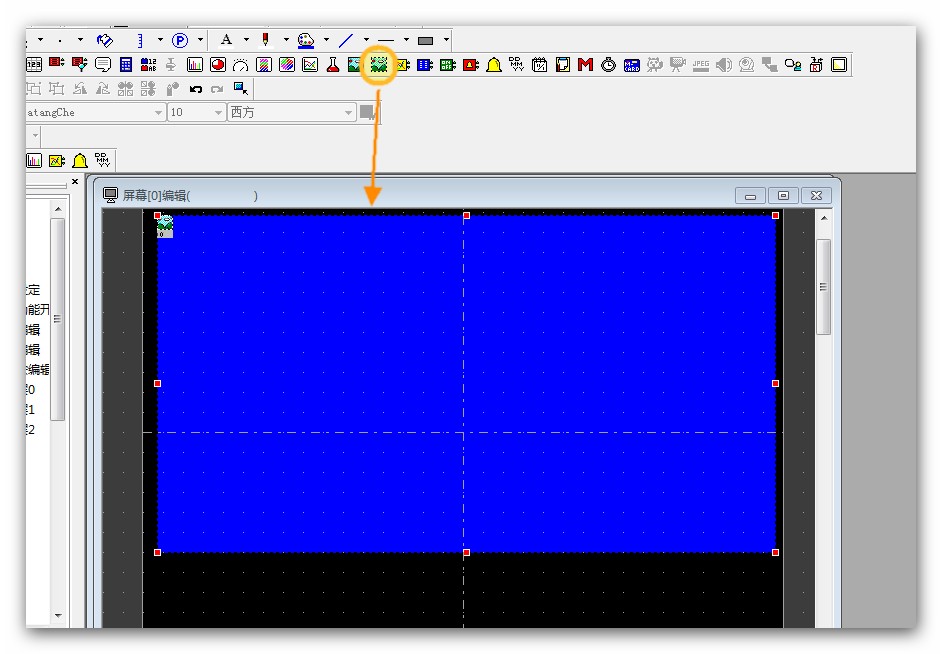

7楼  发表于: 2010-08-06 21:15
返回屏幕,插入图形继电器
$100.00为是否显示 $101代表图形的X坐标,$102作为图形的Y坐标,对应西门子200应该是什么呀?是VD吗?一般和PLC是怎么一个对应关系请教一下,我要用传送指令把数据传到相应寄存器吧!VD100在PLC里怎么设置它ON呀。
