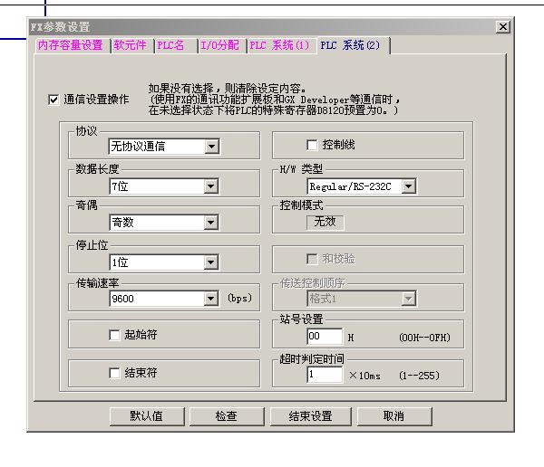

各位工程师:
请问修改FX2N-48MR型PLC自身带编程口的串口参数?
有的情况我需要将FX2N-48MR型PLC在不增加通讯模块或者线路板的情况下接到RS485的通讯总线上,这个时候需要修改一下编程端口的串口参数,请问各位工程师有什么办法可以修改?我使用GX编程软件,在什么位置修改?谢谢!

描述:串口参数

谢谢回复!
不过这个画面是用来设置扩展板通讯端口的吧,并不弄用于设置PLC自身带的端口!

不可能的,我认为这种PLC做好后,就已决定了串口通讯参数,除非修改硬件。如不正确请批评指正。

自身带编程口通讯参数不可修改,比如协议只支持编程协议,半双工通讯。
数据长度:7 停止位:1 偶校检
站号:0

改不了的,老兄!除非你拆开plc,把里面的东东都改了!
