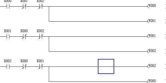

我是新手,自己搞了一个这样的程序,可是在仿真的时候没有得到预期的目的,希望高手能指点一下

输出全部双线圈了

需要怎么改动才能合要求啊,为什么全部用双线圈不行呢

双线圈会出错的

谢谢楼上的朋友,我理解了

多麻烦。干吗不这样:
LDI X1
OUT Y0
LDI X2
OUT Y1
LDI X0
OUT Y3

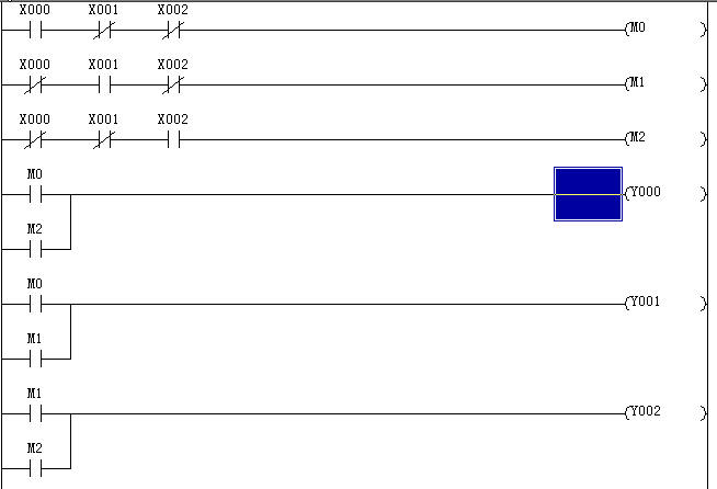

5楼编写的程序有问题,如果两个以上输入同时满足条件,能达到要求吗?

太复杂不要按钮互锁用辅助触点
