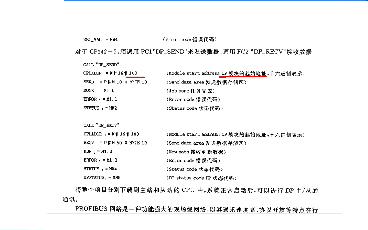

请教各位高手,图中我所划红线的部分:
CP模块的起始地址是什么意
思?
100有意义吗?
[ 此帖被kingfeng1983在2010-07-29 11:28重新编辑 ]

kingfeng1983
查看kingfeng1983的
发表于: 2010-07-29 14:16
不好意思,这么简单,是地址为256。
但是有什么作用呢?

就是地址号
