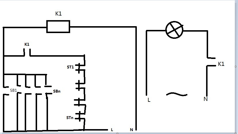

谁能搞五个地方控制一个灯,给个电路图看看!

不好办,用PLC可以

这个电路不实用吧,中间继电器很多!

用三联开关,100处都可以

看看图,还用解释一下吗?!

强,不过好象有问题,三联开关接不了嘛,要双刀才行

我要的是墙壁开关啊!用继电器谁不会哦!

谁说要中继了,普通的单联双控灯开关就可以

单联双控灯开关就可以

能给出电路图吗?光说无异于纸上谈兵!生性直言,见谅!

下次把话先说清楚
