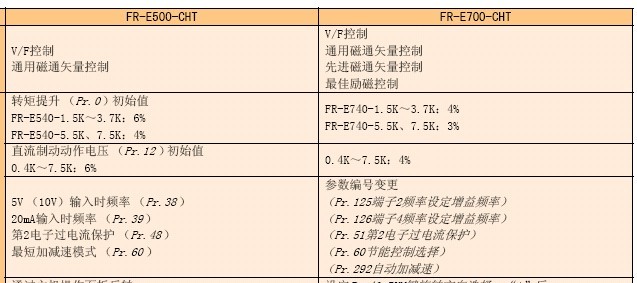

我如果要使用10KW的 变频器,我要选那一款呢?
价格不去谈它,主要说说 A系列 和 E系列性能的区别,在什么场合要选用什么型号?
FR-A540-0.4K~55K
FR-E740-0.4K~15K-CHT

不是吧 E700的 可以用矢量控制啊

A系列可以用重载,E系列用于一般控制

540为以前型号现在已停产,740为540升级版本。选A系列还是E系列看用于什么控制,楼主没说用于什么方面就只有自己看说明书了。

E 740系列是紧凑型的,并且是新系列,功能比A540 要多,如果是精细控制的建议用E740系列,环境差,负载率高的,启动频繁的就建议用A540 。

通俗的说一个是经济型,一个是通用型!

若是一般用途,用E系列的比较经济,A系列的价格要比E系列的高三分之一左右。
