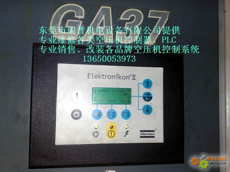

我们接触的很多空压机控制器,PLC,人机界面等都有采用薄膜键盘,这种键盘设计简单,美观。但是它们有个缺点,使用时间长了容易损坏。薄膜容易老化。往往造成按键操作不良等现象,很多薄膜在市场上没有销售,毕竟这些薄膜键盘不是通用件,如果市场有,价格也不便宜。我们做空压机维修的经常见的有阿特拉斯空压机控制器,GAK ACC2000空压机控制器,在维修这些空压机控制器、维修空压机PLC控制器、维修空压机文本显示器的时候,经常遇到薄膜键盘损坏。这些薄膜键盘基本上在市场上买不到。真对这样的情况,我在这里,介绍一下,我们的维修薄膜键盘的方法。这种方法可以应用到其他人机界面,PLC等操作面板,薄膜键盘上。
下面我们以阿特拉斯空压机控制器薄膜键盘维修为例子:

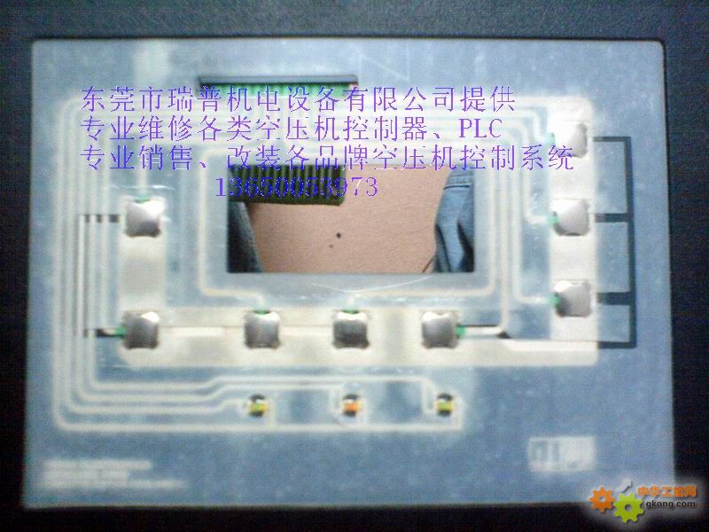

维修时,我们先把薄膜键盘剥下来,然后绘制薄膜里面的电路图。

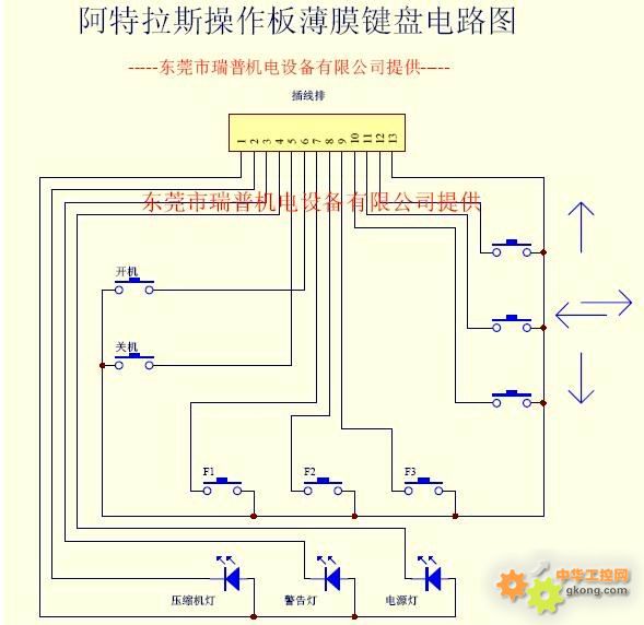

下面是阿特拉斯空压机面板的电路图
电路绘出来以后,把原薄膜键盘的电路层撕下来,然后到卖电子零件的地方买些微动按键回来,用这些微动按键代替原来薄膜上面的开关,在原面板处打孔,然后让微动按键的按键手柄穿过此孔,露出一点,保证薄膜贴上去的时候能灵活操作就可以,多余的可以用刀片切除,切口要求平整,以免损伤薄膜。微动按键另一端,用胶把它粘好。然后把线路接通。用万用表测试各按键盘。如果上面有LED灯,也是用普通的小体积LED代替。所以处理外表,将薄膜重新盖上,如果粘性不好,可以重新贴双面胶就可以了。
