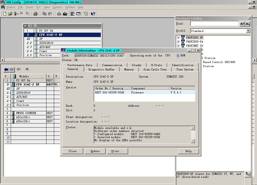

在仿真时出现下列现象,敬请高手帮忙分析下

这要分析啥,841CPU是不是?
全部仿真均由841CPu执行,不管你是400,300。
请仔细阅读PLCSIM使用手册。

谢谢CVLSAM,可能是我从硬件升级造成的,以前没有碰到过,手册全英文的,不太懂。
通过siemens网站,我已了解,再次表示感谢。
