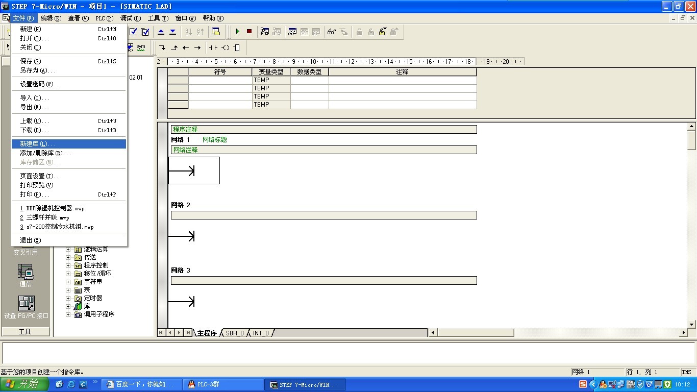

文件->库存储区(M)按键是灰色的,请问是什么情况,怎样才能使用?

先选中库,再设置其存储区。
