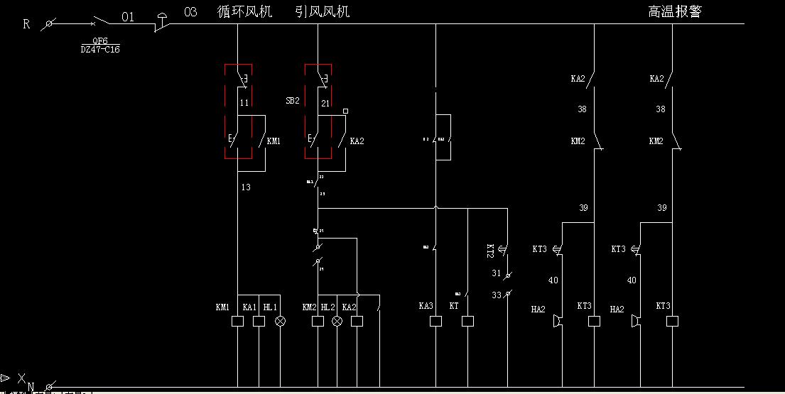

最近要改造一台烘箱的线路...很是纠结...
请论坛里的高手指点一下,附图纸一张。。。
控制要求:通过温控表控制引风机的启动、停止(加温/静止)
开始加温至160°时延时保温2个小时,后有个信号输出控制第二段加温。
加温至200°时保温3个小时...
现在做到上面的地步,实在做不下去了....还请高手指点,大家多推荐几个控制方法!

建议你买个程式温度控制器,很方便的,电路也会简化许多,定时器也不用了,成本应该差不多的。如果有什么不解可发我邮箱联系weiwei1980316@163.com

纯电路与普通表不可实现吗?

可以,但人一般情况下爱走近路!

回答:不要纠结。把问题拆分可能对于分析问题有帮助。循环;鼓风应该没有问题,这样基本可以,如果需要逻辑也方便增加互锁功能。关键问题是温度控制你的项目中有二段分别控制功能需要建立,【开始加温至160°时延时保温2个小时;加温至200°时保温3个小时...】说明需要二个控制点。请你首先考虑第一个要求,保温2小时(建议用自锁线路),当时间达到后打开第二个控制单元,同时加温至200度,进入保温3小时环节。
只要先给它建立基本功能然后加入一定的逻辑控制条件!

非常感谢4楼的分析...觉得靠引风机接触器的常闭触点来做的话自锁不太容易建立,而且有误操作的可能性。
现在最让我焦虑的就是第一段的自锁怎么建立!
加温至160°后引风机的接触器跳掉停止工作,用常闭触点来做个自锁,可是他没开始工作的时候这边的时候这边锁上就麻烦了!
