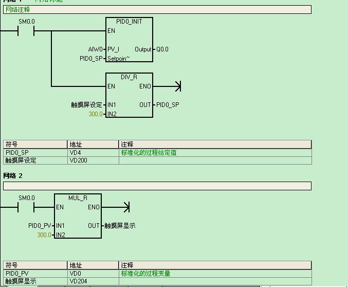

控制方式是锅炉烧180度的油温,通过耐高温电子阀控制一个散热桶的通断来控制一个滚筒的温度,
我调节了两天都没调节好,不是温度一直往上超,就是温度升不是来。郁闷了希望大侠们帮忙。
下面是程序,

你把DIV-R放在前面试一下。

有区别吗,这个是设定值啊
