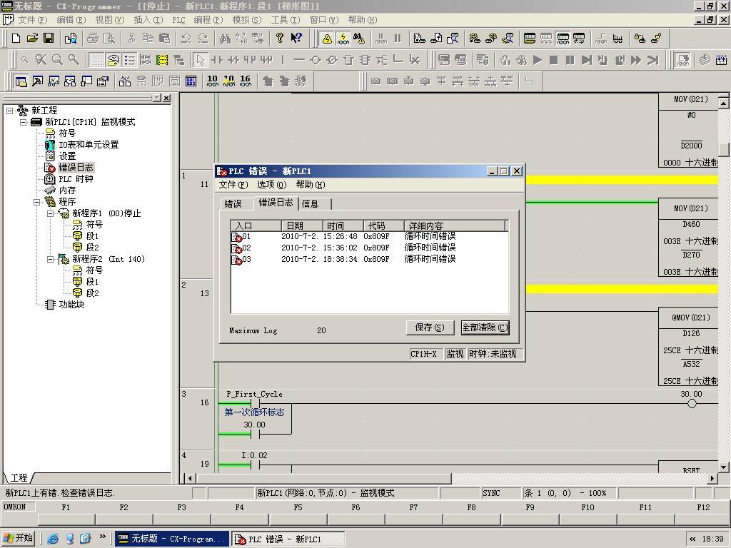

在启动程序后中途会出现“循环时间错误0x809f”的报警(不是),时序里“监视循环时间”原来没有设定,设定2000后仍然有问题。循环时间MAX:2.8ms,min0.8ms。机器为油品加注设备,数据采集为脉冲量输入。不是每次启动都发生,但是发生率有80%,无干扰源,旁边另一台一样设备没有问题。PLC换的是新的(原来的有同样问题)。
那位高手能解非常感谢!

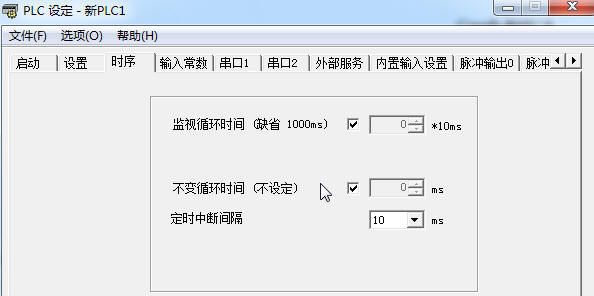

尝试上传另一机器的程序(上传时把所有的复选框全钩上),再下载到此PLC中(同样钩所有复选框)[记得备份原程序]。还不行的话看看此设置:

谢谢你的回答,这个方法早就试了,没有用。谁有办法哦啊!!

你说无干扰,你用示波器测过吗?
如果没有的话,可尝试可靠接地......
