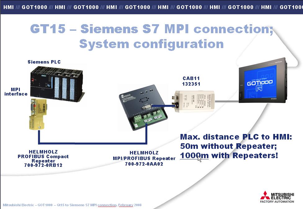

请求各位高人指点,怎样将GT1000系列GOT用在西门子S7-300中,本人将一个编好的画面程序写入GT-Simulator V6.4中,但GT-Simulator V6.4无法在线与S7-300PLC在线仿真,请求高人指点怎样将GT1000系列GOT用在西门子S7-300中,对于您的帮助感激不尽,在这先行感谢您。。。。。。。。。。。

GT1575 to Siemens S7-300 (Step7 Project).zip
(156 K) 下载次数:16
GT1575 to Siemens S7-300.rar
(22 K) 下载次数:16
这种配置还真是痛苦

感谢1楼高人指点,非常感谢!!!!!!!!!!
