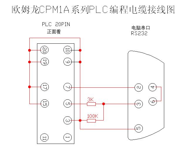

欧姆龙CPM1A系列PLC编程电缆自制方法

楼主知道CPM1A的那种接头哪里搞得到吗?

接头不好找的!!
