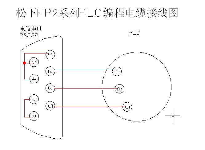

松下FP2系列PLC编程电缆自制方法
scorpio
查看scorpio的
发表于: 2007-11-11 13:55
已经过测试。

谢谢你,辛苦了,谁试过

不会错的,试过FP1的,好用!

那有位FP0的,发一个来看看好吗

谁有fp3与电脑的编程电缆接线图,发一个大家都看看,我找了好久都没找见,急啊!

USB接五针如何接

请问还适用哪种型号的呢

FP0也可以用,我试过了.
