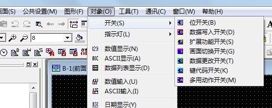

想在触摸屏里找到能有软元件输入的控件 放在画面上 这个控件怎么找啊? 说明书里只是说用设置了键代码的触摸开关 ,怎么弄都找不到软元件键盘

右键属性中找找看

找到一个 键盘样式 但是不能触摸点击 也不能设置属性 好像不太对

开关设置有好多种

终于找到了 用数值输入控件就可以了,触摸会自动跳出软键盘
不过ASCII输入控件触摸 跳不出来软键盘 还没弄明白为什么

使用数值输入或ASCLL输入
