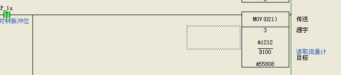

呵呵,新手原谅啊!我从模拟量里读出来的值直接存到寄存器,为什么不一样呢,读出来是&1200 ,怎么就变成了&55808

3CH是实时变化的,DM100是要通过刷新才变的。这问题是不是把咱们当白痴了?
