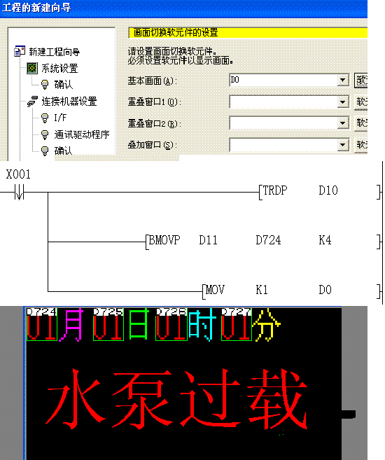

各位大师
在三菱960触摸屏里如何做报警画面
比如PLC    X1(水泵过载)闭合如何在触摸屏上显示水泵过载(出现1秒就自动消失),而且有个报警画面单独存储报警记录(显示什么故障,时间)可供查询

3楼  发表于: 2010-07-20 15:05
照图示做就可以了达到了。

5楼  发表于: 2010-07-21 09:23
谢谢3楼的答案可我模拟了下不行请您指正下是什么原因
“水泵过载”的字是写在哪里,我是写在PLC的注释里了
D724你写的就是D724我写后就是D724.B0
PLC程序MOV   K1  D0是什么意思

9楼  发表于: 2010-07-21 16:20
引用第5楼wangsai0501于2010-07-21 09:23发表的  :
PLC程序MOV   K1  D0是什么意思
楼主看示例了,比较直观些了。示例下载   触摸屏报警画面示例.rar (17 K) 下载次数:56
