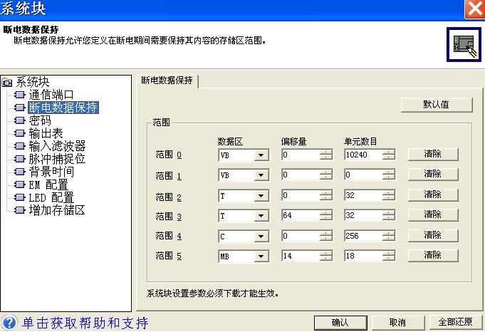

本人新学西门子PLC,请问S7-200(CPU226),停电保持继电器是从怎么表示的?从哪个编号开始?要控制伺服马达的速度、定位用什么指令?需要怎么设置?
谢谢!

系统块 --> 断电数据保持 里可以设置保持类型和范围。

在参数里直接设置好就可以的

那要设置从M15.0起至M19.7为掉电保持继电器,应该怎么设置?
是按下图设置吗?
