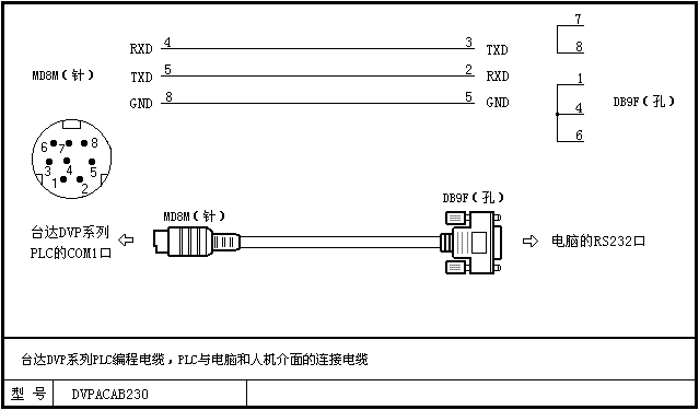

单位有台设备是台达DVP-24ES的PLC,我想把程序拷下来,做个备份,但是我按照图上做的编程电缆,为什么电脑和PLC通信不上呢?我选择好了通信口,232通信模式,ASCII码传输,通信速率依据PLC设置,然后选择了自动侦测,但是怎么老是扫描不到PLC呢?哪里出问题了呢?编程电缆的线接错了?还是?请大家指点一下,谢谢。
