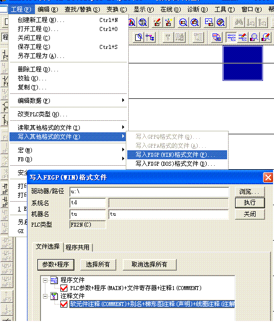

用三菱gx developer如何生成pmw文件

打开要转换的程序,在gx developer程序,在"工程"------"写入其它格式文件"-------"写入FXGP(WIN)文件",弹窗,做好设置,执行OK。

这儿有图示
