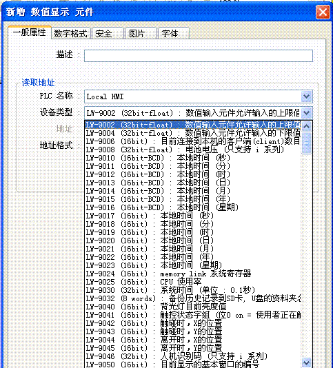

威纶的触摸屏MT6056I,怎样能时钟显示。谢谢

说的是显示本身的RTC吗?系统寄存器有相应的地址,是可修改的。
