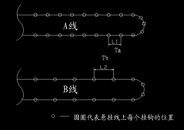

如图, A线,B线分别代表两条悬挂链线,分别由1台变频器+1个马达带动运行,每个圆圈代表挂钩的位置,因为工艺要求,其中L1不等于L2。为了让两条悬挂链线运行时,每个圆圈代表的挂钩走到下一挂钩位置所需的时间Ta、Tb (简称步距时间)要一样,需要A线变频器与B线的变频器的运行频率不相等(分别用Fa与Fb表示),会成一定的比例关系(如Fa/Fb=K,K为常数)。
     需要解决的问题是,当两条悬挂链线经过一段时间的运行后,其中的A线或B线或A、B两线都会因为链条松紧或其他一些机械的原因,速度会变慢,造成Fa/Fb不再等于K了,致使每两个挂钩所传送的时间Ta不等于Tb 。
控制要求:(1)要时刻保证步距时间Ta=Tb;
          (2)当工人需要改变生产节拍时,只需要在B线变频器面板上调节B线马达运行频率(即改变了B线的步距时间Tb),A线的变频器自动跟随,输出相应频率以保证两悬挂链线的Ta=Tb。
请问各位大虾,要怎样做才能实现以上功能?需要用到哪些东西?望大家指教,谢谢!!!

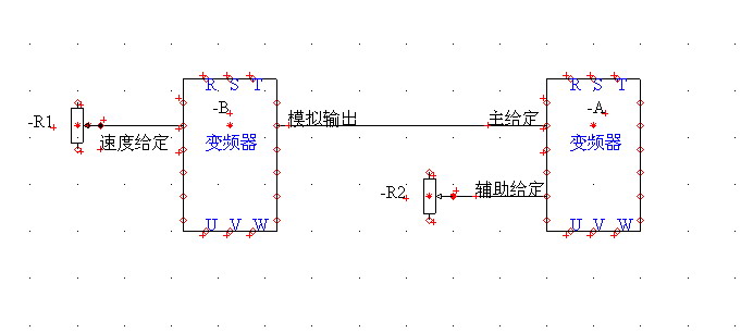

PID控制是很好的方案,当由于机械磨损的原因导致不同步的时候只需要修改K值就好了。

直接用一个电位器控制A线的变频器,PLC采集A线变频器的模拟信号再加上预先算出来的K值就是B线里速度了。
当出现偏差的时候就修改K值。
