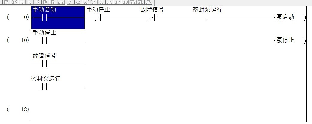

刚才看见有人用三菱PLC(FB)功能块编写了程序,不知道这个功能块在软件里应该怎么操作,懂的朋友介绍介绍,感激不尽。

发2张图看看,然后试试。

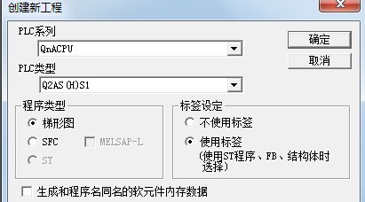

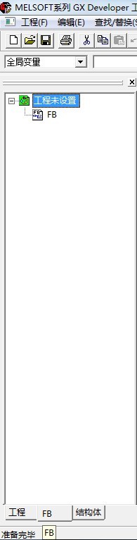

建立时选择使用标签,然后最下面点FB,右侧就不用多说了FB块程序,然后主程序引用即可。

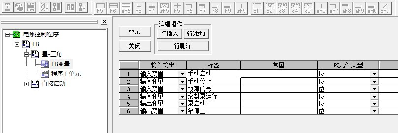

那个全局变量怎么做?

发个FB程序图片,点FB右键新建立FB,起名,确定,主程序中双击标签可以编辑变量,FB中双击FB变量即可编辑,点FB程序编辑程序,在主程序中引用FB的名字即可。不知道说清楚没有。

说的相当清楚,我已经会编了,谢谢啦。
