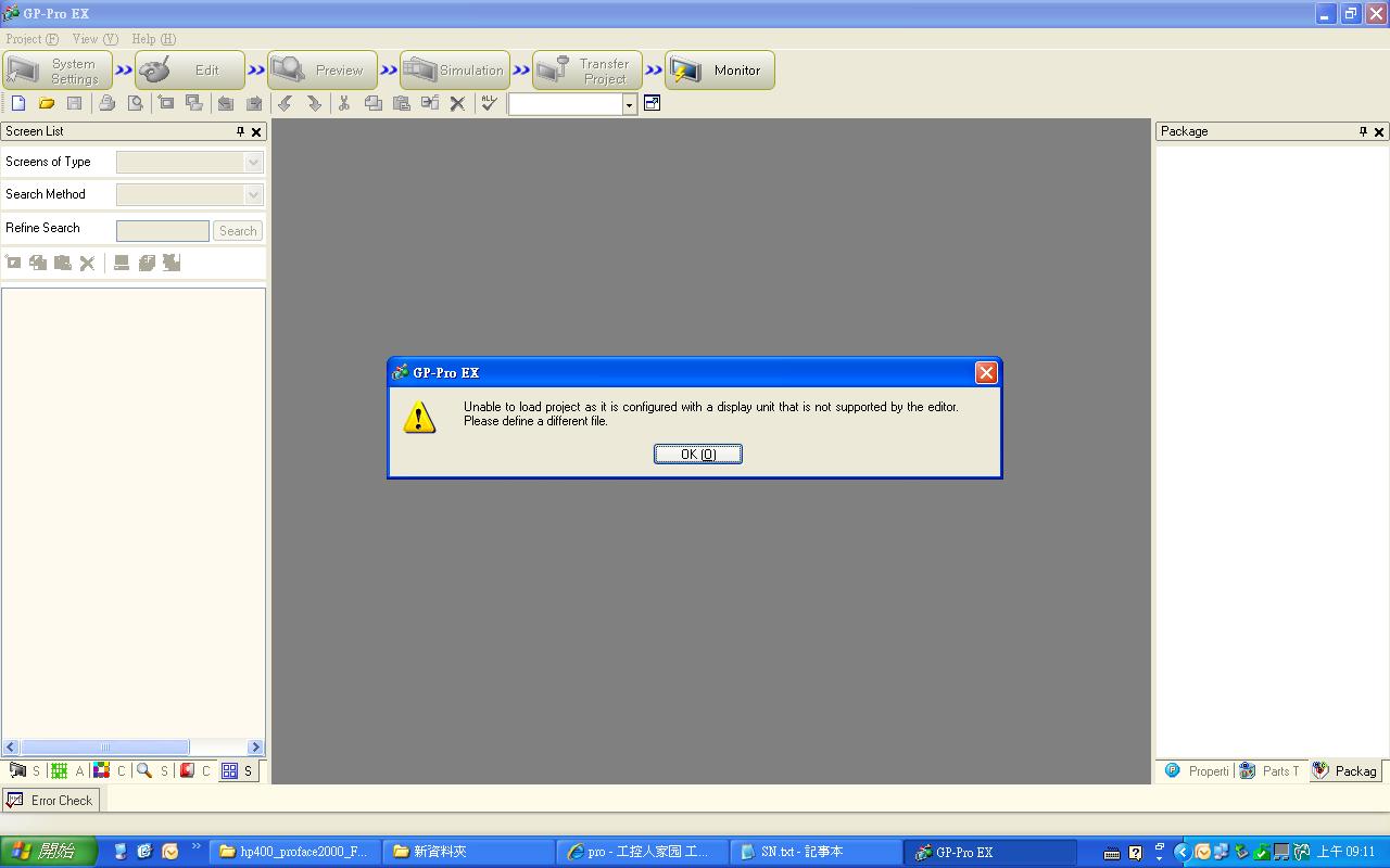

緊急求助
請問各位高手,開舊檔案出現附件的畫面是啥問題呢??
拜託協助
急....
急....
急....

你的軟件不支持你的人機類型?你現在的軟件版本是多少?能否將程序傳上來?

感謝"zyfzxh"支持回覆.....
問題已排除!!
提供者和我的軟件版本都是V2.22.100
問題出在中文語言包安裝與否,我把語言包裝上就可以開啟了
謝囉!!
