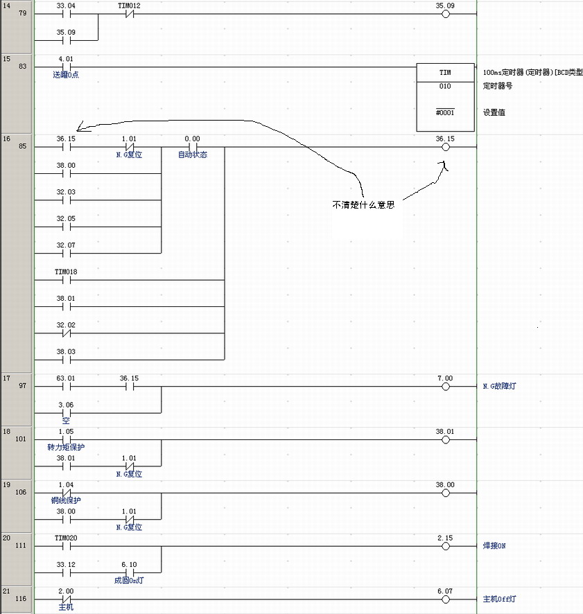

本人接触一台老设备用的是C120的,因为型号太老,加上经常有个“头痛脑热”的,所有想用三菱的替换,用手编读出来转化为梯形图后,一些内部的I/O单元看不懂,不清楚是做什么用的。比如物理输出单元式3.06,而内部有36.15、32.11等,不知是普通辅助触点还是特殊用途的,望各位老师赐教啊!

发表于: 2010-07-11 23:28
C120操作手册

发表于: 2010-07-12 10:26
按照外围IO 重新编程吧

发表于: 2010-07-12 11:15
型号太老,只找到个英文版的简介啊!哪位好心人能否传一份给我?先谢谢了啊!

发表于: 2010-07-12 19:49
那是自保啊,异常报警。

发表于: 2010-07-13 07:54
就当是个内部继电器

发表于: 2010-07-15 21:15
, 那我也说几句吧, 那梯形图遍的挺完美的, 实际用不上, 你最好从遍一下,把C120 的I 和O 都接上线,拿上笔,测试一下,输入和输出点号,在从遍一个

发表于: 2010-07-29 17:06
谢谢大伙的提醒,人有时脑子就是“短路”,经过一番“摸爬滚打”,现在已经基本差不多了!
