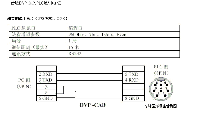

我公司有一台达DVP-32ES00R2要改程序,由于原来我是搞三菱的,我没有程序下载线,现急需一根,希望大家帮帮忙!还有触摸屏DOP-A480THTD1的USB下载线跟EVIEW屏的USB线一样吗?谢谢!

PLC的线市场上有卖,屏的线可以自己做或者就用打印机的USB线

好!屏的我知道了谢谢你!三菱我是自己做的!台达也可以吧!

PC 2----PLC 5 PC 3----PLC 4 PC 5-------PLC 8
