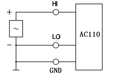

描述:浮地接法
描述:非浮地接法
在控制工程上看了一个"接地"求助的帖子,看了工友的回复,"浮地"怎么接,没有看懂,查找相关资料终于看明白,关于接地的一些知识总结如下:
“地”是电子技术中一个很重要的概念。由于“地”的分类与作用有多种, 容易混淆,故总
结一下“地”的概念。
    “接地”有设备内部的信号接地和设备接大地,两者概念不同,目的也不同。“地”的
经典定义是“作为电路或系统基准的等电位点或平面”。

    浮地,即该电路的地与大地无导体连接。『 虚地:没有接地,却和地等电位的点。』
      其优点是该电路不受大地电性能的影响。浮地可使功率地(强电地)和信号地(弱电
地)之间的隔离电阻很大,所以能阻止共地阻抗电路性耦合产生的电磁干扰。
    其缺点是该电路易受寄生电容的影响,而使该电路的地电位变动和增加了对模拟电路
的感应干扰。
    一个折衷方案是在浮地与公共地之间跨接一个阻值很大的泄放电阻,用以释放所积累
的电荷。注意控制释放电阻的阻抗,太低的电阻会影响设备泄漏电流的合格性。
