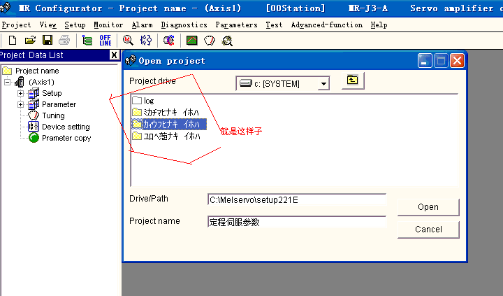

各位高手,我换了台电脑装了“SETUP221E 伺服软件”但看到的全是乱码不知如何解决 忘各位高手赐教 谢谢

引用楼主nbwrk于2010-07-10 15:10发表的 SETUP221E 伺服软件的问题 :
你的工程文件不要放在有简体字符的文件夹路径下,文件名也不要用简体字

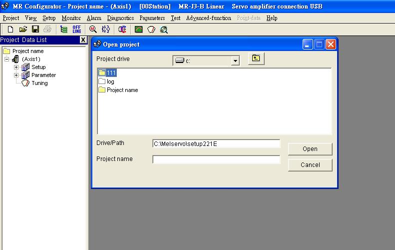

版本我也换过了 我之前也是装这个版本的  只是换了台电脑装  不知道和系统有没有关系  有关系那就烦了

你的电脑作業系統是.....................
